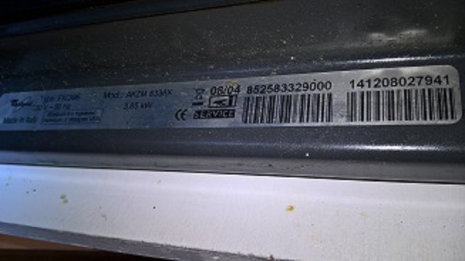

Succinctement mon four en mode convexion naturelle 180°C depuis 20's'est subitement mis en fonction grill brulant le gâteau. Seul l'arrêt à mon disjoncteur a permis l'arrêt du grill monté à 363°C.
Dans ce forum, le 22.01.2017 0 18H35. Sebmenager m'a alors indiqué que le module électronique était à remplacer.
J'ai commandé la réf : 852583329000AKZM 833/IK
Mon four de 2011 porte la référence WIRLPOOL
AKZM 833/IX.
j'ai reçu et installé le module électronique,le grill ne se met plus en route seul et l'écran affiche "F3 défaillance du four appeler le service".
Précision, je n'ai pas monté le "kit connection module éléctronoque" composé de 3 petites pièces jointes au module.
Photo jointe de la plaque du four
Tu sais tout, si tu a besoin d'autres précisions, je suis là.
Merci à toi
Marcel
le 06/02/2017 à 14:11
Bonjour ,
La carte à une sécurité , il faut remonter le carter et masquer le hublot avec du ruban adhésif noir ou bien le remettre dans son meuble .
La carte a une cellule photo électrique qui réagis à la lumière pour éviter une utilisation sans les carters et donne aussi le code f03

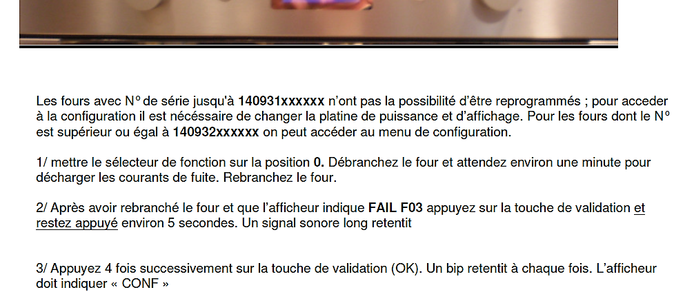

le 06/02/2017 à 20:28
Bonsoir
A tu une référence qui commence par 4812 , 48 quelque chose ? Les vendeurs de pièces save très bien que tu ne peut pas t'en sortir tous seul .Il faut des documents whirlpool sous licence afin de procéder à la reprogrammation . Programmateur Isam code de reprogrammation Ect.....

le 07/02/2017 à 07:32
Marcel ont vas arrêter la, je ne peut pas vous aider plus !
Surtout n 'acheter pas de nouvelle pièce .Passé par un sav...
Je vous joint une photo a titre indicatif , a prendre ou à laisser !
le 07/02/2017 à 14:06
Bonjour olivier
Je comprend et vous remercie pour la patience dont vous avez su faire preuve.
En effet, quand j'ai sollicité le service PIECES du site en leur demandant conseil, s'ils m'avait dit qu'après le remplacement de la pièce il fallait, pour reprendre leur terme hier soir, "appliquer une procédure de configuration des modules", je ne me serais pas lancé dans une telle aventure mais, bien sûr, ils n'aurai alors pas vendu une pièce de 150 €....
Bonne leçon à retenir par tous les internautes usagés du Forum.
