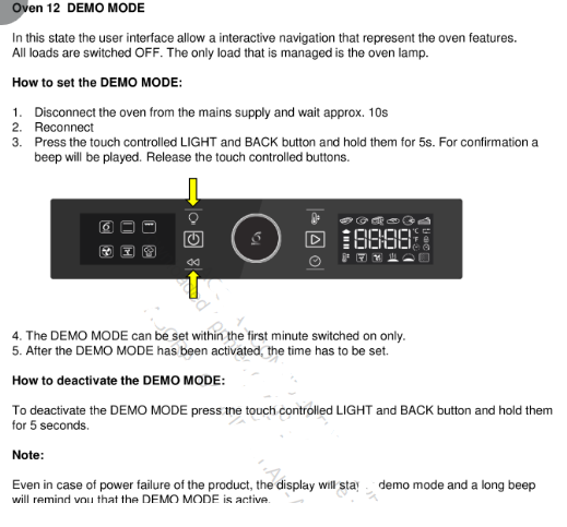

Bonjour jai acheter un four whirlpool AKZ6290IX neuf mais il est en mode démonstration et je n'arrive pas à désactiver ce mode demo. Jai essayer Avec la porte ouverte et combinaison de touche retour et power mais rien ne fonctionne. Si quelqu'un a une solution...

le 05/02/2017 à 10:24
J'ai trouvé un document en anglais ! Moi et l'anglais sa fait deux ! Sa vas peut être d'aider !
le 05/02/2017 à 11:39
J'ai fais la procédure comme indiqué, ca sonne pour dire que cest désactivé mais la résistance ne chauffe toujours pas :-/ . Merci quand même

le 06/02/2017 à 08:16
Bonjour ,
Tous les fours ont un globe !
Pour que sa fonctionne l 'horloge dois être mise l'heure.
En expo , en promo ton four est garantie .
Dans tous les cas ,il doit être complet et non livré en mode démos.Cette procédure n'est pas prévue pour le client .
