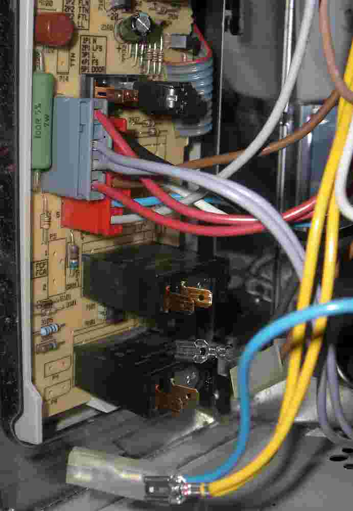

Je souhaiterais de l'aide pour rebrancher les fils des contacteurs Omron sur la carte électronique d'un micro-ondes Whirlpool 6eme sens AT316

il s'agit d'un micro ondes de marque Whirlpool, dit "6eme sens" et de référence AT316NB .
le 16/01/2008 à 12:40
Voici comment raccorder votre appareil.
-Les fils brun et noir vont sur les cosses d'un des deux relais.
Les fils jaune et bleu vont sur les cosses de l'autre relais.
Faites un essai en grill, si le micro-onde se met en marche, il vous faudra inverser le branchement sur les relais, sinon ils seront bien raccordés .
Bonne chance
le 18/01/2008 à 19:04
Je viens de suivre vos conseils et...............
et ça marche !
Je vous remercie beaucoup,vos conseils m'ont fait économiser 200€ puisque c'était le montant du devis qu'on m'avait fait pour un chgt de carte alors qu'il ne s'agissait que d'un fil coupé.De plus on m'avait rendu le micro ondes démonté,d'où mon appel à l'aide.
Merci encore

si ton fil a brulé il y a peut etre autre chose (contacts relais qui ont charbonné ) vu la couleur des cosses ca a deja bien chauffé la dedans .....c'est comme l'effet fusible c'est pas parce que tu change le fusible grillé que tu as forcément résolu la panne qui l'as fait griller ....ca peut revenir cher en fusibles ou en cosses
