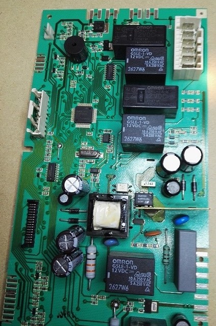

j'ai donc un piano smeg ce9imx
j'ai déjà fait une inter sur les plaques de puissances dont les inductions étaient en "alarme" en effet des condo étaient HS.....
bref,
aujourd'hui j'ai un souci sur le four.
il était fréquent qu'il faille débrancher puis rebrancher pour qu'il se "déclenche"
mais maintenant rien n'y fait.....
j'ai changé les condo "x2" puis les chimiques...pareil
un test cet après midi, j'ai testé en débranchant la sonde....il démarre... (ventilo) et bib par intermittence.
des que je rebranche la sonde il s’arrête.
j'ai testé la sonde elle est bonne et varie avec une souffle d'air chuad dessus
une idée ??? un relais hs ???
