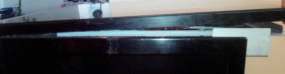

La partie four de ma cuisinière DE DIETRICH DCI900X a un comportement chaotique (parfois ne chauffe plus, monte en température et s’arrête tout de suite après, ventilation qui tourne très longtemps, ...). Du coup, j'ai décidé de démonter la cuisinière pour voir l'état de l'électronique.
Par contre, je ne sais pas comment accéder à la carte de puissance : j'ai commencé par démonter la face arrière du four, mais je n'arrive pas à retirer la partie avec les plaques de cuisson. Je ne sais pas s'il y a d'autres vis à retirer que sur la face arrière ? S'il faut forcer ? S'il y a un clip quelque part ?
Si quelqu'un peut m'aiguiller, ça me serait très utile ! J'ai peur de casser la seule partie (les plaques de cuisson) qui fonctionne encore sur ma cuisinière.

la partie avant doit être simplement emboitée. Poussez par l'arrière, l'ensemble devrait venir plus facilement.

Merci pour ta réponse rapide Sebmenager ! Malheureusement, je n'ai toujours pas réussi. Je vais faire appel au SAV, ça sera plus simple.
le 12/01/2017 à 11:57
Le SAV vient de passer chez moi ce matin.
Pour le démontage, il avait des vis de fixation à l'avant de la cuisinière, derrière un cache de protection. Je n'avais trouvé que celles situées à l'arrière.
Pour l'intervention, le technicien à changer la carte de puissance et la sonde de température. Pour le déplacement et le remplacement des pièces, j'en ai eu pour 199€, comme ça m'avait été indiqué lors de la prise de rendez-vous.
