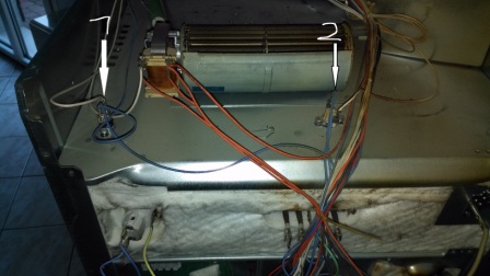

mon four arthur martin electrolux tentation reference FE0880N1 connait des arrêts intermittents en cours de chauffe.
la coupure peut intervenir qq minutes après le démarrage comme 40 min apres. Ce n'est pas forcement toujours à la même température.
Cela se traduit pas une extinction de la lumière à l’intérieur et l’arrêt des résistance.
Par contre les voyants ainsi que l'indication de la température fonctionne normalement et la température correspond à la réalité (ce qui je pense signifie que la sonde de régulation fonctionne)
pour redémarrer je dois claquer la porte du four en 1 et 10 fois comme s'il y avait un faux contact. hors je n'ai pas vu de contacteur de porte
j'ai vu le forum que cela peut venir de la sonde de sécurité mais je ne sais pas de quel composant il s'agit le 1 en noir ou le 2 en blanc sur la photo? comment le verifier? autre piste de recherche
En vous remerciant d'avance.
