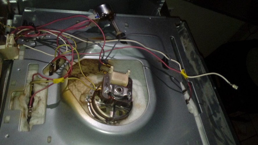

Suite à un démontage trop rapide de notre four pour changer la résistance circulaire, nous ne savons plus comment brancher les 3 fils du bas sur la photo. Nous pensons que les 2 sur la résistance de sole sont corrects Mais rien n'est moins sûr !
Le blanc est raccordé sur la plaque électronique à un relai emplacement CS12.
Nous les avons scotchés ensemble mais nous ne savons pas si c'est exact.
Merci pour votre aide éventuelle car nous ne trouvons aucune photo pouvant nous éclairer sur le net.
le 27/12/2016 à 11:40
le fil blanc qui vient de la platine va d'un coté de la résistance de sole, les deux autre fils de l'autre coté.
le 27/12/2016 à 11:59
Merci beaucoup pour votre aide nous allons rebrancher ça tout à l heure.
