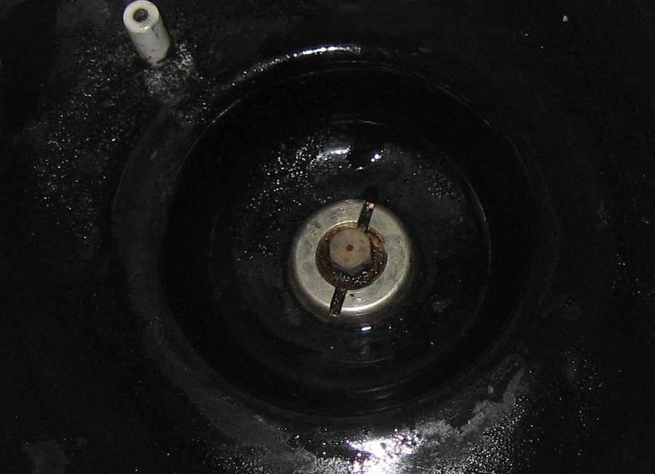

Bonjour, je souhaite démonter la plaque de verre pour voir pourquoi j'ai 2 feux gaz qui ne fonctionnent pas (ce n'est pas un pb d'injecteur, le gaz sort bien).
j'ai démonté toutes les vis en dessous, mais je vois bien que qu'il faut démonter les coupelles au niveau des 4 feux gaz. Je ne vois absolument pas ce qu'il faut démonter?
J'ai mis 1 photo. Faut-il un outil spécial pour tourner la rondelle qui se trouve autour de l'injecteur?
le 10/08/2009 à 16:23
Il faut retirer les quatre ecrou au niveau des injecteurs avec la tete fendue que l'on voit sur la photo.
Il sont parfois collé avec les graisses et en cas extreme ils faut les percés et la faut tout changer ecrou et support.
le 10/08/2009 à 17:00
Vous pouvez tenter de devisser avec un tournevis et un marteau. Sinon il existe un outil spécifique pour le démontage. Suivez ce lien...
