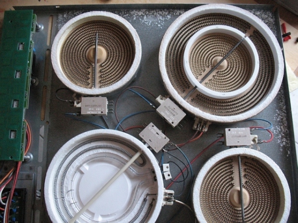

Suite à un coup de foudre, ma plaque de cuisson Miele KM442 est hs: elle fait disjoncter le différentiel dès que je remet son fusible sur "on". (Elle était éteinte quand cela s'est produit en pleine nuit).
Je l'ai démontée et tout à l'air ok.
Comment puis-je la tester, voir si elle est réparable ou pas (elle date de 1997) ?

Vous pouvez débrancher chaque foyer afin de voir le résultat obtenu. Voyez éventuellement le bornier de raccordement dans un premier temps.
