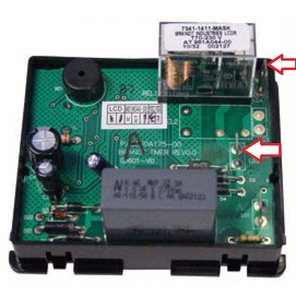

je possède une gazinière mixte SAUTER TMC23B TMC23B1
le programmateur du four ne fonctionne plus j'aimerai le
suprimer car impossible en pièce de rechange hors il commande le sélecteur de température et différente sélection
du four je pense que je doit pouvoir le shinter
un fil blanc qui arrive neutre
un fil rouge qui arrive de la phase
un fil noir qui vas au sélecteur de température
Dans l'attente d'informations
Salutations et merci d'avance
le 18/11/2016 à 15:43
C'est le contact du relais qu'il faut shunter. Celui du neutre c'est sûr, avec l'un des deux autre. Il faut suivre les pistes sur la carte électronique de l'horloge pour déduire lequel des deux est ok.
Cdt.

le 19/11/2016 à 14:17
Dans ce cas, reliez ensemble les fils qui étaient reliés aux bornes du relais de commande du programmateur. Celui-ci ne servant qu'à couper l'alimentation du four en fin de cuisson.
Je vous ai repéré les bornes en question
