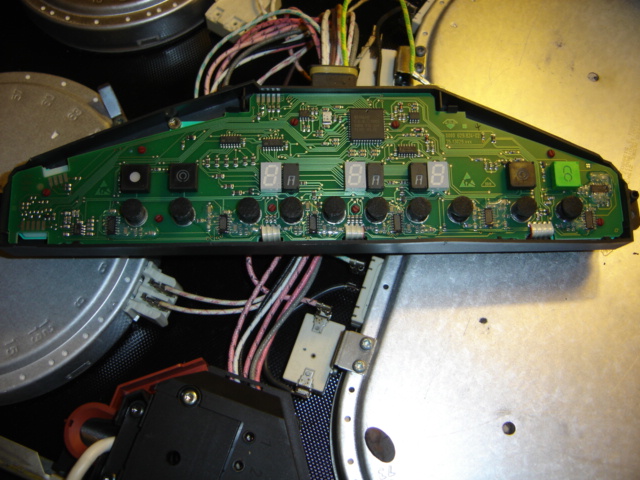

le 22/11/2016 à 16:38
Voici la photo du bloc de commande.
Comme il semble être bien centré par rapport à la plaque principale, le défaut de positionnement est peu probable.
Est-il bon de mettre un produit pour améliorer le contact entre ces tétons en élastomère et les surfaces sensitives de la plaque ?
Jean
le 22/11/2016 à 16:46
Cela ne changera rien, il est plutôt probable que l'électronique faiblisse, et qu'elle ne parvienne plus à détecter convenablement la présence de vos doigts.
le 22/11/2016 à 21:33
Un électronicien qui a une expérience sur ces plaques incrimine les condensateurs chimiques de l'alim DC, mais malheureusement ils doivent être sous la carte CMS qui est difficilement démontable.
