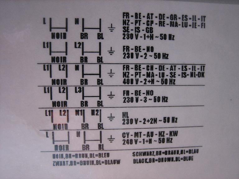

Suite au montage de panneaux photovoltaïques, j'ai du changer mon différentiel triphasé en monophasé, depuis ma plaque vitrocéramique ne fonctionne plus. Actuellement le montage est celui-ci(lire arrivée courant à gauche et vitro à droite):
1.Vert/jaune-vert/jaune
2.Noir-Noir
3.Brun-Bleu
4.Bleu-Brun
5.Noir-Noir
Il y a un bip quand on appuie sur l'interrupteur mais rien ne s'allume nulle part...
Ci-joint la photo du montage électrique auquel je comprend rien...
le 03/08/2009 à 13:13
Vous ne devez donc utiliser que trois fils. Un bleu, un rouge (ou noir), et un vert/jaune.
Il faut que ces fils soient d'abord raccordés au disjoncteur de la plaque de manière adéquat avant de brancher la plaque.
