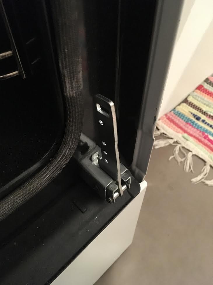

-Le type d'appareil : Cuisiniere ( four + plaque induction )
-La marque et la référence de votre appareil : Electrolux, Model : EK16770BOW
Hier ma mere a ouvert sont four, et la porte lui est rester dans les mains, le problem c'est qu'ont arrive plus a mettre cette porte, car les charniere sont "ferme" et j'ai tenté de les ouvrirs, mais impossible ..

Voila une photo, les 2 charnieres sont dans cette position et impossible ou alors tres dur de les baisser, ne connaissant pas le mecanisme je l'ose pas forcer

Oui, les charnières sont très dures à ouvrir si la porte m'est pas montée. Il faut les tenir ouvertes des 2 cotés, et réinsérer la porte. Il y a peut être un système pour le bloquer ouvertes, à voir si une pièce ne serait amovible dans le mécanisme.

Le problem c'est qu'elles sont impossible a bouger
Et jai peur que si je force trop tout me tombe dans les main
Ya mas de locket, du moins je n'ai rien vue ..
le 02/10/2016 à 13:13
Vous ne pourrez par les sortir de la façade, il faut les ouvrir.
le 02/10/2016 à 14:43
Mais je n'y arrive pas, il faut que je force franchement ?

Jai forcer franchement les charniere sont venue, je me suis rendu compte que le constructeur n'a meme pas mis les visse de maintien de la porte .. me demandez pas pourquoi, il faut que je trouve les bonne visses maintenant.
Pas contre il faut y aller pour ouvrir les charniere, et encore j'ai reussi a les ouvrir a seul 30 degres, c'était super dure,
