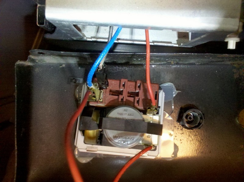

Je souhaiterai shunter le programmateur mécanique de ma gazinière Sauter Retro4N6.
En effet le four électrique ne marche plus (plus de ventilation, plus de chauffe, plus de lampe), j’ai testé les résistances (Ok) et le klixon est bien armé. Par contre la plaque électrique fonctionne…
Avant de me lancer dans une analyse plus approfondie des pièces électroniques (ou de changer de gazinière…), je souhaiterai éliminer l’hypothèse « programmateur » qui avait tendance à merdouiller ces derniers temps.
Je vous joins deux photos.
Merci pour votre aide !

Photo sur le lien
le 20/09/2016 à 09:53
Les deux fils à shunter sont reliés aux repères 2B et 2H.
le 20/09/2016 à 10:18
Merci pour cette précision mais quels sont les repères 2B et 2H ?
le 20/09/2016 à 12:32
Les inscriptions doivent être notée sur les bornes du programmateur.
le 21/09/2016 à 09:17
rien n'est noté 2B ou 2H sur le programmateur...
je raccorde le bleu et le noir ? ?
le 29/10/2016 à 06:41
bonjour, sur votre photo on voit que les deux fils rouges de droite alimentent le petit moteur de la minuterie. ceux de gauche sont ceux du contact qui alimente le four. avec vous vu l’état de la cosse, elle est bien brulée sur votre photo, la panne est là, le contact a chauffé.
