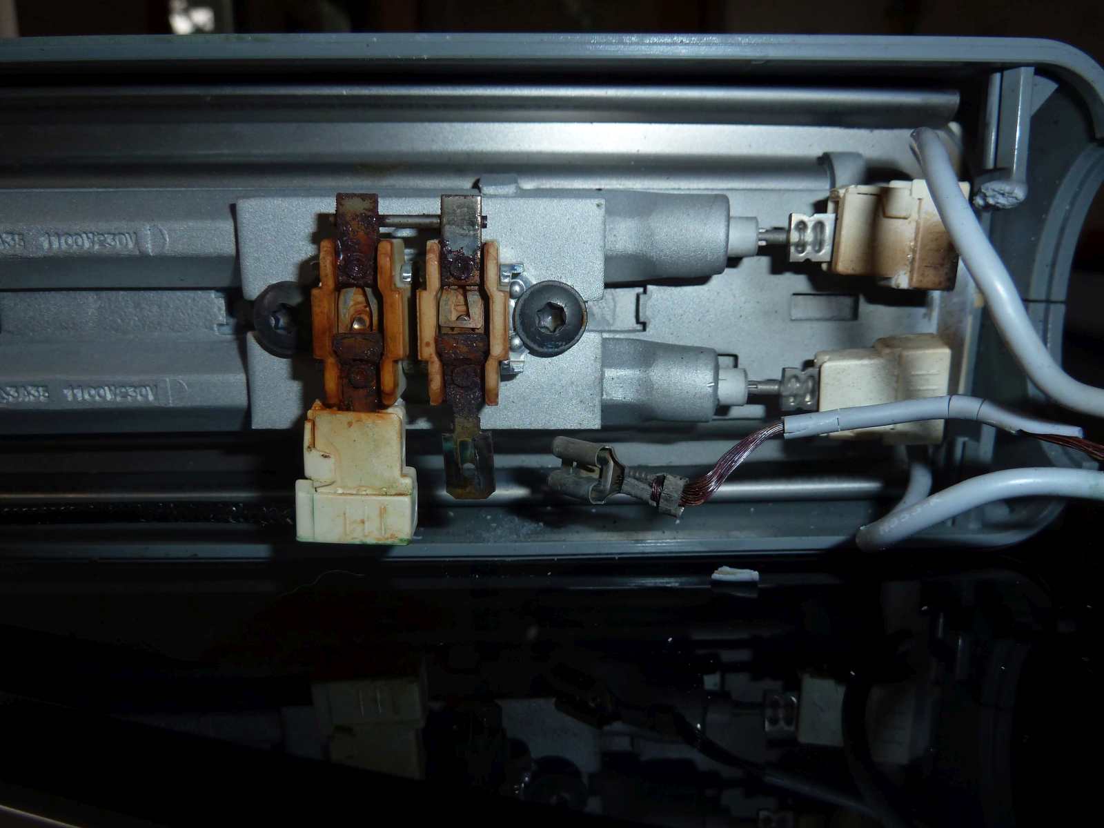

Suite à une surchauffe j'ai remplacé les câbles et les prises mâle et femelle du réservoir de chauffe et du corps de l'appareil.
Celle de la chaudière étant en très mauvais état il se trouve que les connecteurs se sont débranchés avant que je puisse noter leur emplacement respectif.
Ma question est donc de savoir comment effectuer le branchement.
Deux des câbles vont aux extrémités des résistances montées en série et le 3ième au régulateur de température.
Ben entendu j'ai posé la question au SAV Miele qui ne pouvant répondre m'a orienté vers un technicien aux tarifs explosifs.
Merci pour votre aide.
le 18/09/2016 à 10:33
Les deux thermostats sont reliés sur leur partie supérieure, il n'y a donc pas de sens de raccordement. La cosse libre va donc sur la parte libre du thermostat.
