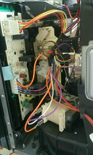

Je reviens vers vous une nouvelle fois, j'ai maintenant un probleme de micro onde,
Celui ci en cour d utilisation a fait moin de bruit d'un coup et a commencé a sentir le chaud/grillee donc je me suis tout de suite dit que c'etzit le ventilateur qui pulse a travers le magnétron.
J'ai 122ohm au bornes de la bobine du ventilateur et au bout des fils qui alimente celui ci 0v quand je le met en action, donc pour moi ca serait plutot le module de commande ref:
ASM BRA 73410672
PWR 7340717201
19/16/2010 SAGEM
A votre avis ? Résistance ventilateur ok ?
Ca ressemble a un probleme de carte ?
Autres chose a tester ?
Carte trouvable ?

Le ventilateur est bien alimenté ?
le 29/08/2016 à 12:48
Non justement quand je le met en fonction, malgré des mesure en continu ou alternatif aucune tension (0v) au fils qui doivent alimenter le ventilateur (je n'ai pas essayer entre chaque fil et la masse mais je ne pensse pas que le ventilateur ai 2 sens de rotation vu le cablage et vu qu il ne sert qu'a ventiler et non a faire tourner le plateau comme certain micro onde)
le 30/08/2016 à 09:48
Votre soucis est là. Le ventilateur doit être alimenté. Remonter la filerie, un relais doit le commander depuis le module électronique.

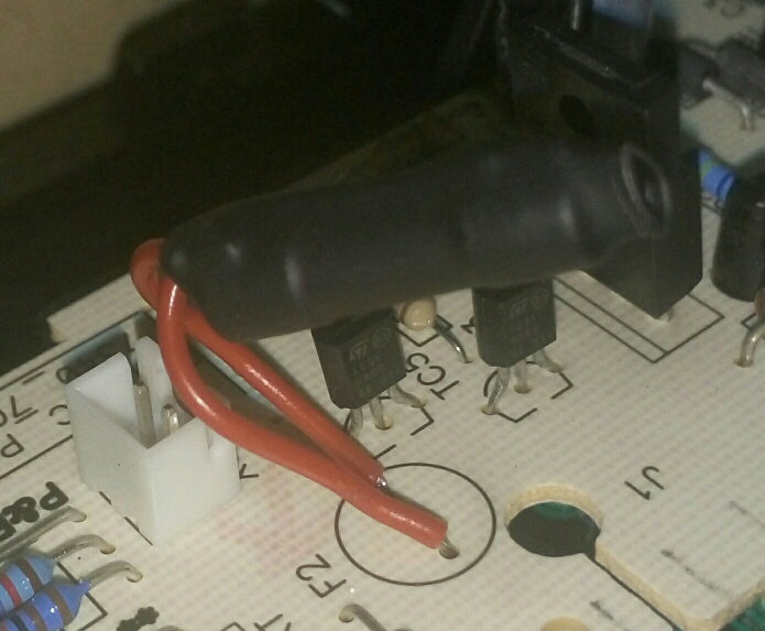

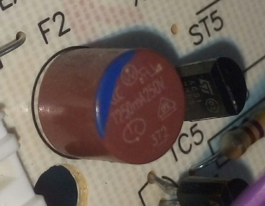

J'ai trouvé, un petit fusible F2 T250mA250V juste avant la prise qui est hs !
Il va faloir que je commande ca. J'espère il ne va pas regriller aussitot..
Merci pour tout.
Comme ca j'aurai pas casse le four des parents^^
le 30/08/2016 à 21:03
Merci a vous et au magasin du coin, bon un peu bidouille avec fusible en verre, mzis plus qua a remonter et tester.
le 31/08/2016 à 16:57
C'est bon il refonctionne. Merci et longue vie au forum
