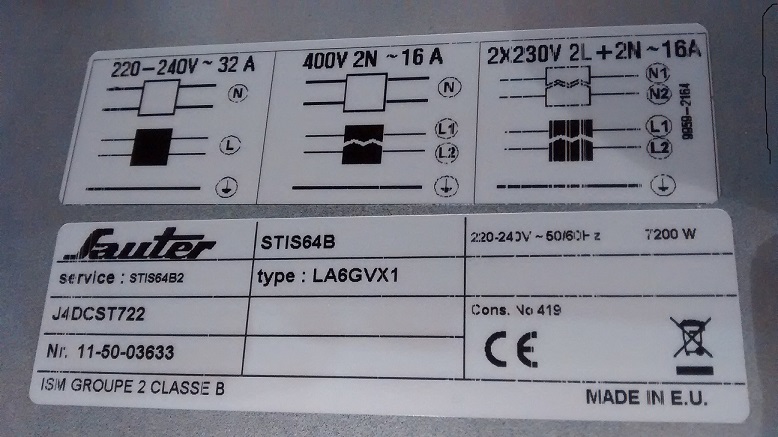

Références complètes de la table depuis sa plaque signalétique ?
le 19/08/2016 à 09:50
Vous trouverez ci dessous la photo des références de la plaque.

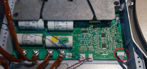

J'ai démonté ma plaque hier soir pour vérifier les cartes (affichage et puissance). J'ai peut-être trouvé une carte de puissance (ref : AS0021115 sur le bon coin) mais je ne sais pas si elle correspond au coté gauche ou droit de ma plaque ... Lorsque je regarde sur les différents site de pièce de rechange je ne trouve qu'un seul module de puissance ! alors que vous m'avez dit précedemment qu'ils étaient différents sur cette plaque. Auriez-vous les références des différents module de ma plaque ?
Merci d'avance.
autre question : il semble que la fiche qui va de la carte de puissance à l'afficheur soit soudée (voit photo) mais je n'en suis pas sur ! qu'en pensez-vous ? oui je ne suis pas un spécialiste de l'électronique :)
le 25/08/2016 à 15:43
Faites une demande à notre partenaire en pièces détachées, vous serez fixé.
