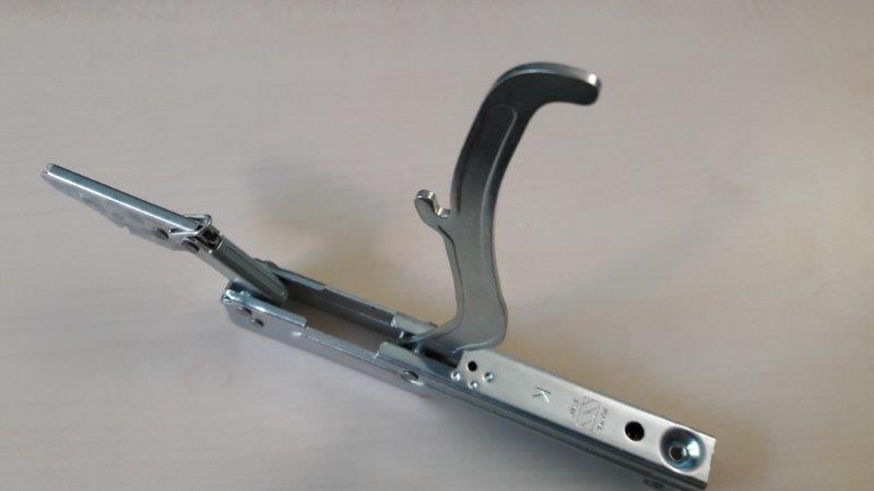

comment déposer/remonter la porte sur un four STAR P95TC pour changer une charnière ?
En pièce jointe la charnière reçue.

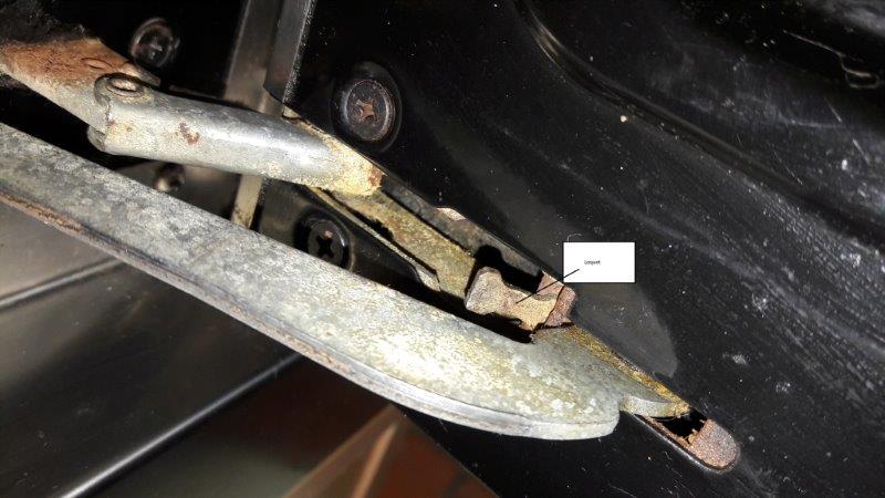

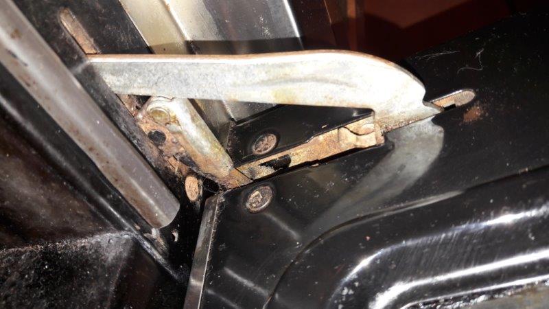

Hello, j'ai testé hier soir sans succès.
J'ai pourtant manœuvré les deux petits leviers dans les deux positions possibles avant de tirer sur la porte...Pas assez forcé ? j'ai mis une photo avec la charnière cassée.
Merci pour votre aide.
le 18/08/2016 à 12:15
Il ne faut pas tirer, il faut refermer la porte, elle viendra presque toute seule.

Image jointe du loquet...à basculer vers le haut avant de fermer la porte ?
La charnière reçue de COGEDIS n'est pas conforme et je dois la réexpédier. Ils ne peuvent pas avoir le bon modèle ! Je ne suis pas sûr de le trouver seul...j'ai peur d'être coincé !
