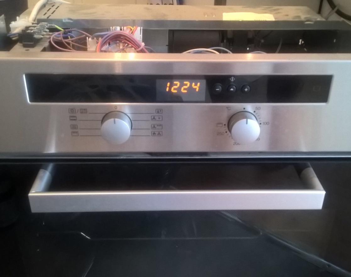

Je possède un four "Miele
H 4271 BP M- Nr 06515420 Typ : BGM 6005
Après le dernier gros orage , la foudre à dû tombée sur notre immeuble qui a fait sauté le fusible général de mon coffret électrique . Après une longue durée d'attente , l'électricité est revenue . Tout dans mon appartement ré fonctionnait normalement sauf mon four . Toutes les fonctions ( éclairage , horloge, ventilo ) fonctionnent mais il ne chauffe plus ni le grill .
Serait-ce un fusible qui se trouverait à l'intérieur du four ou autre panne ? Quand je positionne le bouton sur le dessin ou il y a une flamme ( chaleur ) et à côté une hélice ( soufflerie ) , il apparaît la mention. PY 1
Merci de m'aider à trouver et à résoudre cette panne
le 15/08/2016 à 10:26
PY1 indique surement une pyrolyse. Voyez en effet si une sécurité thermique (type klixon), raccordée aux résistances, ne serait désarmée.
le 15/08/2016 à 12:40
Bonjour Cdt, merci pour cette info précieuse. Je rentre demain de we du 15/08 et vous tiendrai informé. À mardi ou Mercredi .
le 16/08/2016 à 12:30
