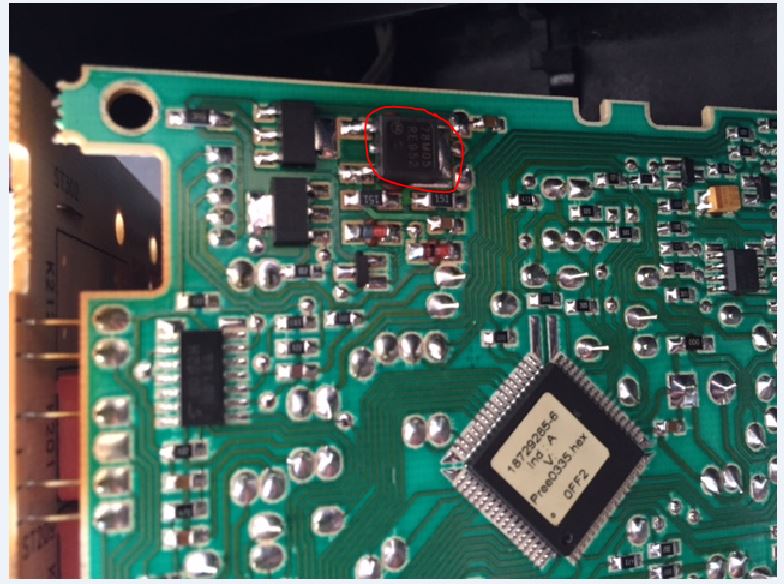

Mon four Arthur Martin FE6220 ne fonctionne plus : rien ne s'affiche sur l'écran de contrôle. En revanche la lumière s allume lorsque j ouvre la porte. J ai vérifié l alimentation de la carte de puissance, elle est ok. Je crains que la carte ne soit HS. Y a-t-il un moyen de réparer cette carte ou il fait tout changer ? Quels sont les tests à faire ?
Merci d avance pour vos conseils.

bonjour ,
je continue mes recherches de panne. En demontant la carte , j ai constaté qu 'un des composants a serieusement chauffé , au point de laisser une marque maron sur le dos de la carte. Il s agit d un regulateur de tension 78M05 (voir photo). Lorsque je teste les tensions aux bornes du dit composant , j ai 15V en entrée mais 0V en sortie. Je pense que le pb vient de là, car il a l air d'etre en lien avec l alim de l ecran d affichage. Quel est votre avis ?
Pour le remplacer j aurai besoin des caracteristiques de ce composant , je ne les trouve pas sur internet. Pouvez vous m aider ?

Bonjour tapez lm7805 sur google

Régulateur de tension changé avec un lm7805 commandé sur service-pc , le four remarche. Bilan une réparation à 2€.
