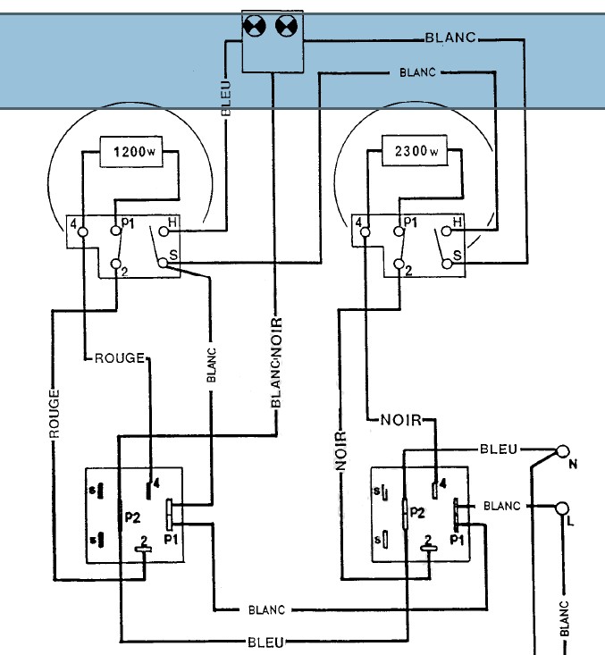

j'ai une table de cuisson mixte rosières TVF42 39345855 le câblage des 2 plaques électrique est débranché je recherche un plan pour tout reconnecterMerci
