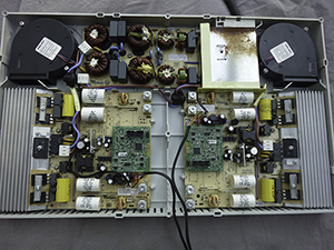

j'ai ma plaque de cuisson à induction Whirlpool qui c'est arrêté de fonctionner. Sur différents forum on parle de condensateurs C11 défectueux. Le problème, c'est que j'ai démonté ma plaque mais il m'est impossible de savoir ou se trouve ce condensateur C11 (voir photo jointe désolé pour la qualité mais une image maxi 200 Ko c'est dure dure).
Si quelqu'un peut m'aider à identifier ce composant.
Je vous remercie par avance.

le 26/05/2016 à 09:12
Le problème est sans doute lié à l'alimentation général de la plaque, sans quoi un des deux cotés devrait fonctionner. Vérifiez donc le bornier, jusqu'aux modules d'alimentation.

Bonjour Sebmenager,
merci pour la prise en compte de mon problème. je m'aperçois que je me suis mal exprimé. En effet, quand j'ai écrit que ma plaque c'est arrêtée de fonctionner ce n'est pas un arrêt brut, c'est à dire, plus de lumière, plus de chiffre, plus de courant non c'est que d'un seul coup les chiffres des plaques ont clignotés en passant par H/4/L je crois et je n'ai plus aucune commande sur les boutons. Impossible de les éteindre plus aucun contrôle. Et c'est en allant sur le Web que souvent les gens parlent de condensateurs C11 un peu faibles s'il y a une mauvaise ventilations de la plaque chauffante. Et donc mon problème est que je ne sais pas reconnaitre lesdits condensateurs C11 et C12.
Si vous pouvez m'aider.....merci d'avance.

le souci sur condensateurs c11 et c12, ce ne serait pas sur les tables scholtes des fois?
le 02/07/2016 à 18:54
je crois qu'il faut d'abord repérer quel module alimente l'affichage, puis remplacer tous les condensateurs chimiques, attention à la polarité, de plus, les pistes peuvent être fragiles..

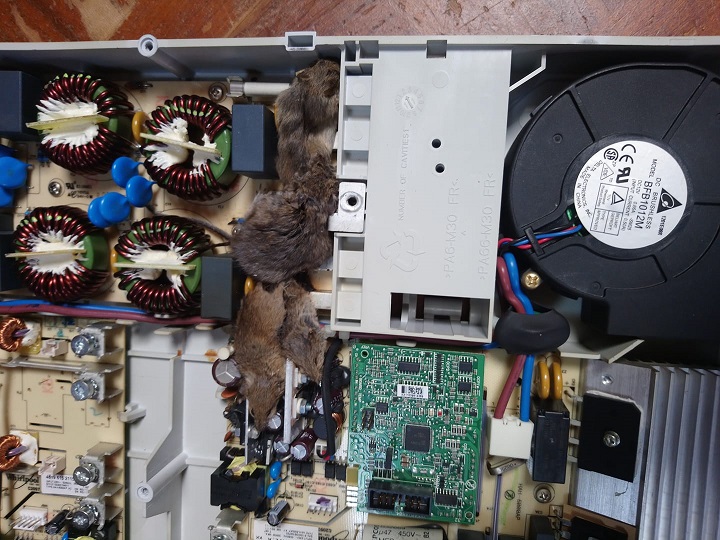

Je posséde une plaque de cuisson à induction ACM909NE qui affiche F47 suite à un ob de surtension sur le réseau EDF..
La panne semble provenir de la carte de puissance, un condensateur bleu monté en parralléle de la dernière bobine de filtrage à grillé et un des fusibles à grillé également. J'aimerais connaitre la valeur de ce condo et savoir ou me le procurer.

le 30/05/2019 à 21:11
Bonsoir, panne F47 sur plaque induction, démontage, surprise des souris momifiées, nettoyage, fusible ok, mais toujours F47, avez-vous une solution les Ami(e)s autre que le sav.
