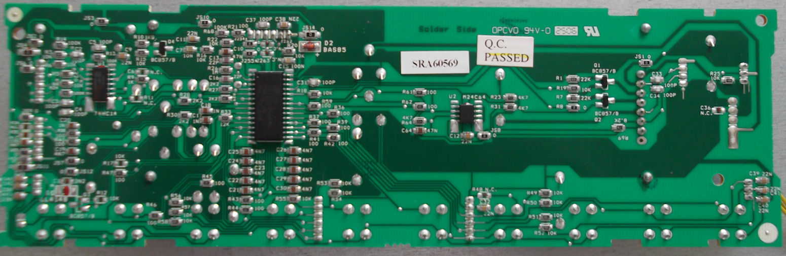

J'ai un problème avec un four AOB47400X de chez Arthur Martin.
Quand le four a terminé le cycle de cuisson, la résistance du grill fonctionne à fond et ne s'arrête pas quand j'éteins le four !!!. Quand je coupe le disjoncteur de l'appareil, ça coupe tout, quand je le remet, l'heure s'affiche la résistance ne fonctionne pas. Quand je remet en route, même problème.
Merci de me soumettre une marche à suivre.

Cela ressemble à un problème de commande de la résistance, donc du module électronique de puissance.

merci. Il faut donc changer tout le circuit imprimé (image jointe)?
le 23/05/2016 à 17:14
Oui, mais celui de puissance plus probablement, si l'appareil est doté de deux modules.
