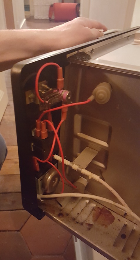

Je possède un minifour delonghi E02031 qui après avoir fait sauter le disjoncteur général de l'appartement ne chauffe plus par la résistance supérieure. J'ai ouvert le capot supérieur mais il ne semble pas y avoir de thermostat à réenclencher.
le 22/04/2016 à 10:01
Faites une mesure à l'ohmètre de la résistance entre ses bornes et par rapport à sa masse. Donnez nous les résultats.
le 16/06/2016 à 21:07
je possède le même modèle de four et il m'est arrivé la même chose il y à peine deux semaines. Le four a fait sauter le disjonteur et il ne chauffe plus en haut. Est ce réparable? merci cordialement
le 17/06/2016 à 09:41
Malheureusement dans mon cas c'était la résistance du haut qui était morte, trop compliquée à changer. J'ai opté pour un autre four à 10 e sur LBC!
