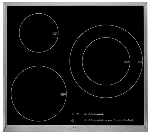

Bonjour;
Je viens vers vous car j'ai ma plaque à induction Electrolux 3 feux qui affichent le code erreur E8 après avoir fait sauter le courant, cela fait 5 ans que j'ai cette plaque et j'ai déjà changé une fois la carte électronique quand celle-ci était encore sous garantis.
Ma question et la suivant, cela vaut-il le coût de la faire réparer ou vaut-il mieux changer la plaque? a moins que ce ne soit juste un problème électrique.
Un grand merci a vous pour votre retour.
le 16/03/2016 à 16:48
Références complètes de l'appareil ?
le 16/03/2016 à 18:07
Bonjour, voici la ref HK653221XB
Cdt.
le 16/03/2016 à 18:27
C'est un problème de connexion entre la carte d'affichage et celle de puissance.Vérifiez la connectique entre ces deux pièces, à défaut il faudra remplacer le module de puissance coté droit.
