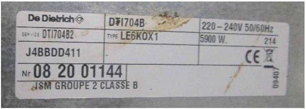

Voila mon problème est a priori très simple J'ai une plaque de cuisson induction marque DE-DIETRICH réf DTI704B (voir photo)et 2 des 4 feu ne fonctionne plus ,pour savoir si la carte de puissance était HS je les ais inverser , ça a confirmer que la carte était morte, de ce fais j'ai commander une nouvelle carte mais après le montage elle ne fonctionnais pas. Ma question c'est faut il programmer cette nouvelle carte avant la mise en service

non pas de programmation. Les modules sont bien identiques. Voyez en ce cas le raccordement à votre bornier et à la prise murale dans un premier temps.

bonjour Du cote du raccordement électrique c'est ok (je suis électricien ) j'ai fais pas mal de manip ( inverser les 2 cartes, faire un reset en appuyant les touches +et - en mène temps, laisser la plaques hors tension toute une nuit ) mais j'ai toujours le mène résultat la carte que j'ai commander ne fonctionne pas (je ne suis sans doute fais avoir vu que je l'ai acheter dans les petites annonces
pour info la carte d'origine des bits même si on la rebranchais après 5 minutes hors tension et aucune réponse lorsqu'on appui sur les boutons

Bonjour cette nouvelle carte as tu fait également l'essai sur le coté ou tout marche ! si elle ne fonctionne pas retour de cette carte au proprio !!
a tu bien le 230 qui arrive sur cette carte : enfin et tant qu’électricien tu doit pouvoir et savoir contrôler le Maximum !

bonjour oui j'ai essayer la carte neuve de chaque cote de la plaque et négatif de chaque cote,par contre la 2eme carte que j'avais,et qui fonctionne elle est OK de chaque cote de la plaque
Je crois que je me suis bien fais avoir d'autant plus que j'ai acheter sur un site de petite annonces ("mondebaras" pour ne pas le citer )et que j'ai très peu de recourt auprès du vendeur
Il me reste plus malheureusement qu'a en acheter une autre
PS: au niveau alimentation électrique aucun souci

je ne sait pas si cette carte fait parti de ceux avec la fameuse maladie des 2 condos a changer C7/C8 ! a contrôler ces 2 condensateur sont autour d'un relai a voir

pour te faciliter la recherche le lien ou l'on parle beaucoup de ces condos ( regarde a la date du 15/5/2014 !!!

J'ai suivi vos conseil et effectivement il y avais un condo (c7 0.47 micro )qui était HS mais ce n’était pas sur ma carte d'origine mais sur celle que je venais d'acheter et qui sois disant étais neuve,du coup j'ai récupérer la pièce sur mon ancienne carte et maintenant grâce a vous tout fonctionne

j’espère que tu ne t'et pas planté car le C7 fait 0,67 µf et non 0,47 !!!

pour le condo effectivement c'est bien le c8 que j'ai changer
