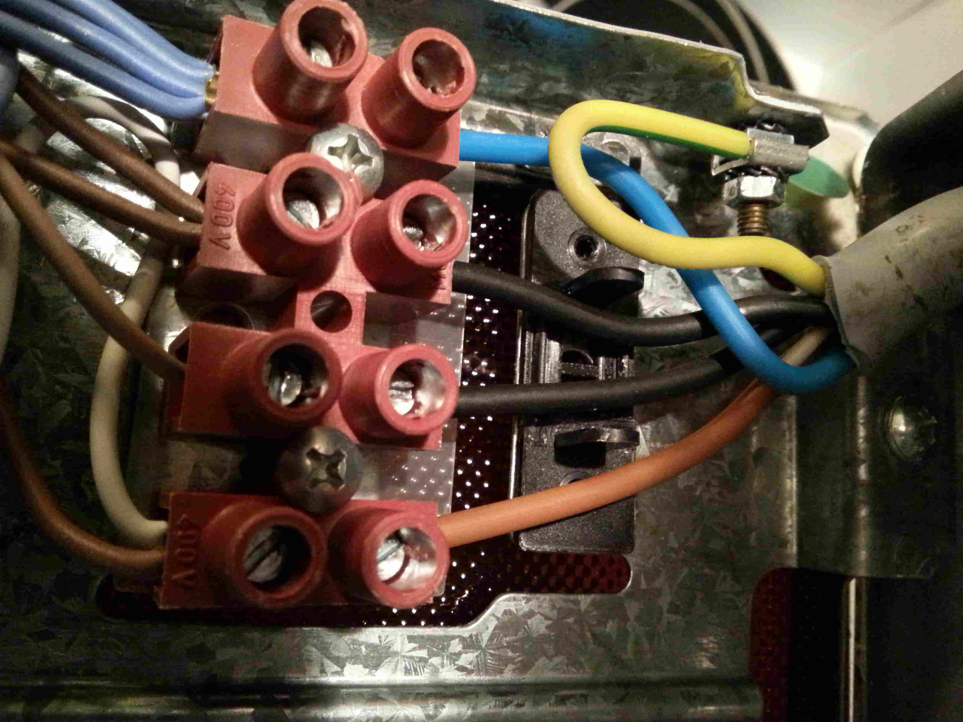

je dois placer une nouvelle plaque chauffante.
Mon arrivee est de 5 fils.
Ma plaque n'a que 3 fils.
Comment la brancher ?
En annexe le raccordement de l'ancienne plaque.
D'avance un tout grand merci.
