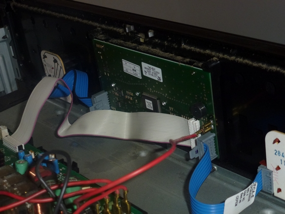

depuis hier soir, il n'y a plus d'affichage sur mon four.
J'ai contrôlé le tableau des fusibles de mon appartement. Tous les fusibles sont OK.
Ci-joint une photo de ma carte de puissance.
Je ne sais pas si un condensateur est défectueux. Quels tests me suggérez-vous pour identifier l'origine de la panne ?
En vous remerciant par avance.

Le module électronique semble en bon état. Voyez le thermostat de sécurité en haut à gauche sur la photo.
le 21/02/2016 à 20:59
J'ai vérifié que le bouton rouge du thermostat est bien enfoncé. J'ai également shunté le thermostat. L'affichage n'est pas revenu.
le 22/02/2016 à 13:39
Voyez pour shunter l'horloge si elle est seule en façade.
le 22/02/2016 à 20:23
Je ne vois pas comment shunter l'horloge.
Ci-joint mes photos pour que vous puissiez me guider :
le 23/02/2016 à 15:35
Ce type d'horloge ne coupera pas l'alimentation générale.
Voyez sur le module électronique de puissance en ce cas.
