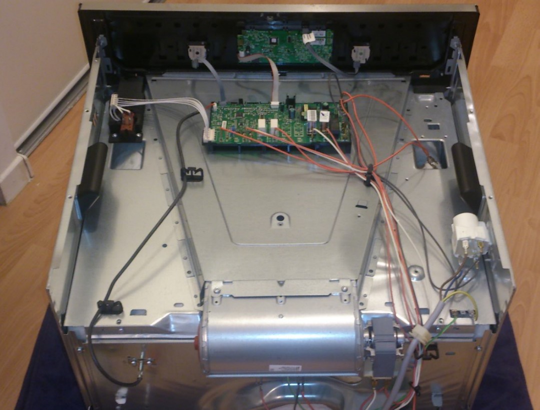

mon four encastrable Sauter 5H-721 ne fonctionne plus depuis quelques jour.
Il s'allume, affiche l'heure, mais ne veut plus chauffer.
En l'activant, la température affichée reste bloquée sur "000", et l'afficher indique "ECO".
De nombreux post indiquent qu'il faut enclencher un bouton sur le thermostat, mais je ne le trouve pas, et finis par douter de sa présence sur mon modèle ?!
Pourriez vous m'aider à déterminer la pièce à changer svp ? carte de puissance ? programmateur ? .....
Merci d'avance de votre aide

Voir l'état des relais de puissance

Il s'agit des 2 relais fixés à la carte de puissance ?
Le problème est que je ne sais pas comment ils doivent se comporter ... :(
le 08/02/2016 à 15:42
Contrôler les 2 relais transparents
Voir s'il son charbonner
Et si oui les remplacer

Je pense des avoir testé, il y en a au moins un qui fait du bruit (clac) quand je mets la pyrolyse, mais le testeur m'affiche aucune différence :(
Vous vous pencheriez donc vers cette carte plutôt que celle de l'afficheur / programmateur ?
Elle coûte 90 euros sur DEPEM

Il y a grande chance

j'ai mis quelques mois à commander la pièce mais elle est enfin montée.
La carte est donc neuve (module de puissance), mais le four ne fonctionne pas, ou pas bien plutôt.
Il chauffe, mais s'arrête de chauffer au bout de quelques secondes (se met à 0°C). Et lorsqu'il fonctionne, il est en mod ECO uniquement en chaleur tournante (je n'arrive pas à trouver si ça se désactive et à quoi ça sert).
Le mod pyrolyse ne fonctionne pas !
C'est donc un gros merdier !! Quelqu'un verrait de quoi ça peut provenir svp ?
