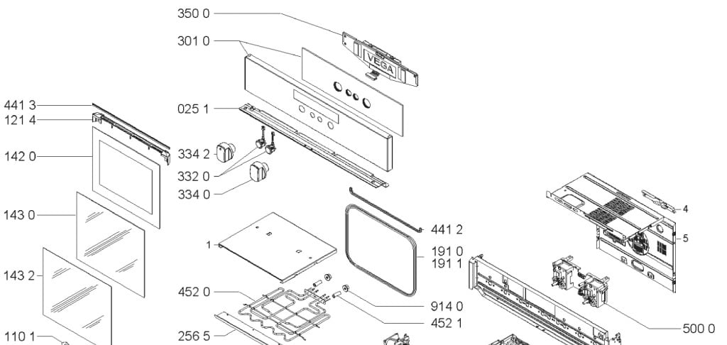

J'ai un souci avec le bouton OK de mon four encastrable whirlpool AKZ320IX. Il fonctionne 1 fois sur 10 et ne fonctionne même plus lorsque le four est chaud depuis longtemps (2 cuissons d'affilé par exemple)
J'ai démonté le bandeau pour testé s'il fait bien contacte. J'ai environ 60ohms sur ce bouton et 25 ohms sur le 2ème bouton qui est physiquement identique. Pour essayer je ai inversé ces 2 boutons, mais c'est toujours le même problème, c'est le 2ème bouton qui ne marche plus. Donc je suppose que le problème ne vient pas du bouton.
Quelqu'un peut il m'aiguiller, je pense au bandeau d'affichage, mais c'est lui qui prend l'info de l'appui bouton?
Merci pour vos réponses.

C'est donc le commutateur qui est défectueux, si vous échanger les pièces et que le problème est alors déplacé...

La pièce derrière la manette. C'est celle que vous avez inversée.

Si je comprend bien c'est la pièce repère 500 avec les 2 potards (de l'eclaté en PJ), même si les 2 boutons repère 332 sont branchés sur l'écran repère 350?
Désolé d'insister, je n'y connais pas grand chose.
