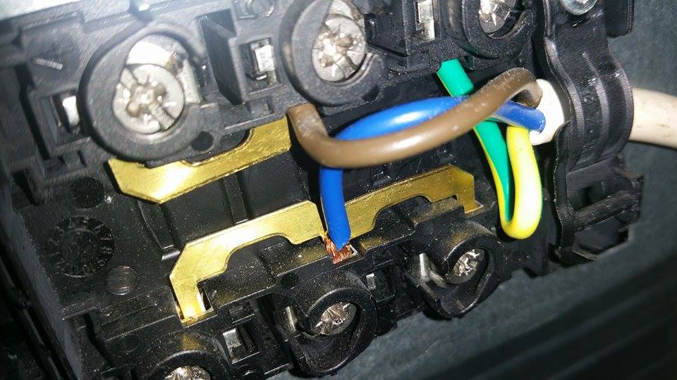

Bonjour, j'ai acheté ma cuisinière induction continental edison CICM603ZW d'occasion, elle est de 2014, mais malheureusement seul 1 des 3 foyers fonctionne. Quand j'essaie de me servir des autres, le E d'erreur s'affiche. Que faire ? Sachant qu'elle est encore garantie, mais seulement sur les pieces et pas sur le déplacement et la main d'oeuvre. POuvez vous m'aider svp ? est ce problème de branchement ? Merci d'avance

Vous pouvez en effet vérifier votre raccordement en fonction du schéma généralement présent au dos de la machine ou sur la notice d'utilisation dans un premier temps.
le 14/01/2016 à 15:12
Bonjour merci pour vos réponses.
Ce n'est pas moi qui ai fait les branchements mais voici une photo des branchements

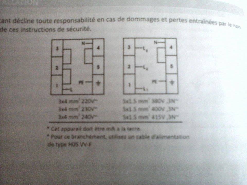

le 14/01/2016 à 15:21
Voici le schéma d'installation
sous le premier =
3x4 mm² 220V~
3x4 mm² 230V~
3x4 mm² 240V~
sous le deuxième =
5x1.5 mm² 380V ,3N~
5x1.5 mm² 400V ,3N~
5x1.5 mm² 415V ,3N~
Pas meilleure qualité pour la photo dsl
le 14/01/2016 à 15:45
Donc votre raccordement semble ok si 1,2 et 3 sont reliés ensemble et 5 et 6 aussi.
Vous pouvez éventuellement inverser le marron et le bleu et voir s'il y a du mieux.
le 14/01/2016 à 16:14
Bon... j'y connais rien mais je vais essayer d'echanger le bleu et le marron je vous tiens au courant
le 14/01/2016 à 16:22
Ca ne change absolument rien. Qu'un seul foyer fonctionne
le 14/01/2016 à 17:02
En ce cas il faut désormais voir les modules électroniques, l'état de leurs composants respectifs.
