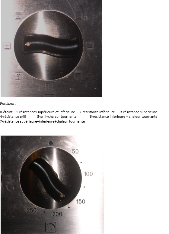

Depuis plusieurs mois ,je recherche quelqu'un qui pourrait me procurer une photo des indications autour des boutons de la cuisinière officina star p95tc ,j'ai récupérer cette cuisinière et les indications autour des boutons ont disparues ,je ne connait donc pas les différentes position de cuisson du four ,c'est pourquoi je voudrais me procurer cette photo ou peut être la notice d'utilisation sur laquelle ,il y a peut être le dessin des boutons avec les inscriptions.
le 10/07/2009 à 18:25
Vous pouvez éventuellement tourner le bouton, et voir quelles résistances chauffent. L'association des résistances permet alors différents type de cuisson.
le 11/07/2009 à 11:48
effectivement je doit dire que ce n'est pas bete ,pourquoi n'y ai je pas penser

le 23/01/2015 à 15:31
Si tu possède bien la même gazinière que moi et que tu cherches toujours la photo des boutons je vais te joindre le fichier que j'ai réussi a récupérer.
le 23/01/2015 à 15:35
oups j'ai oublier la photo ...
