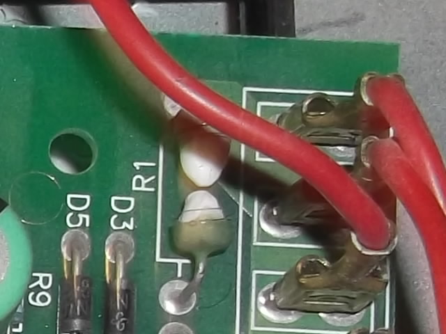

Bonjour,Mon four Sauter SFP 70 ne marche plus, rien ne fonctionne comme s'il était hors tension, j'ai vérifié le fusible au compteur OK et l'alimentation électrique OK aussi.
Quel est le problème ?
Merci pour votre aide

bonjour, j'ai trouvé le thermostat de sécurité, mais il n'est pas enclenché; pouvez vous me dire d'où viendrait la pannele 04/01/2016 à 12:43
Vérifiez s'il est bien passant.le 04/01/2016 à 21:51

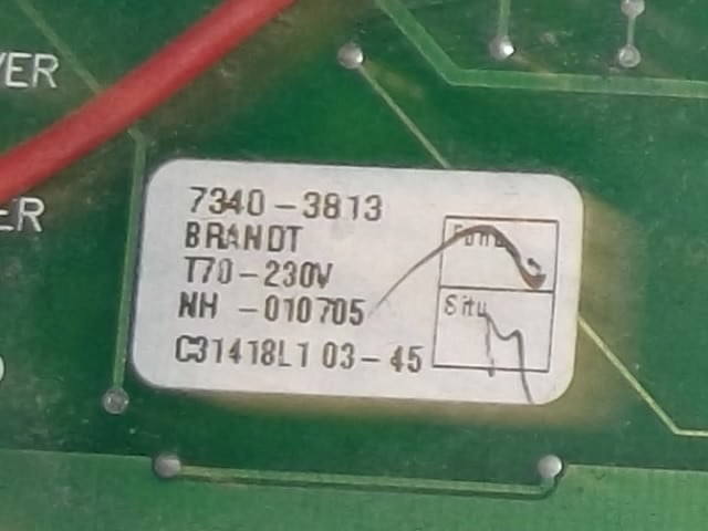

bonsoir,j'ai trouvé la panne c'est une résistance de puissance, merci de renseigner sur sa puissance qui est ilisible et ou l'acheter svple 04/01/2016 à 23:05
une autre photo de la piece defectueusele 05/01/2016 à 12:15
C'est une résistance qui a sauté. Vous pouvez soit la remplacer (Il faut connaître sa valeur, le constructeur ne communique pas sur le sujet), soit échanger le module électronique.le 05/01/2016 à 16:29
bonjour, j'ai cder la piéce 100ohms 5w, je vous tiens au courant dés que l'ai recu et installé, merci pour votre aide.le 21/09/2020 à 18:38
