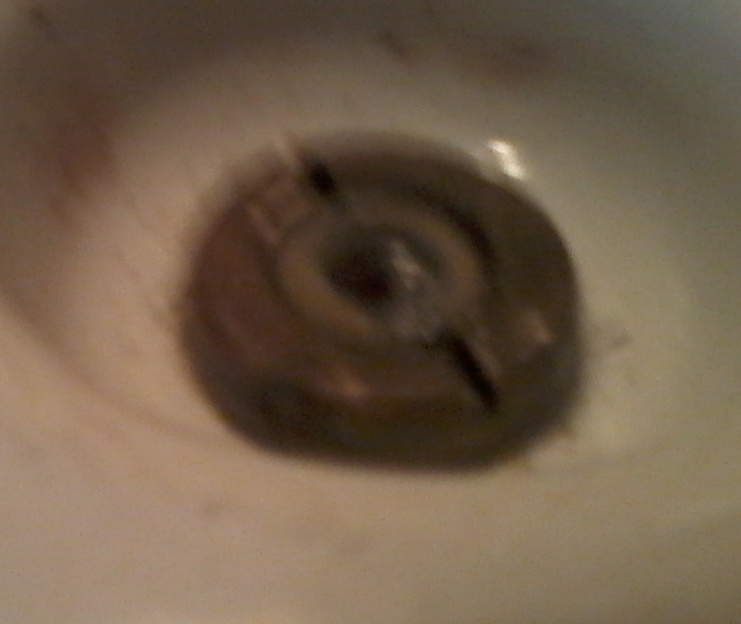

je voudrais changer la plaque de cuisson d'un brandt pck 258-2, mais je n'arrive pas à la démonter ! pouvez vous m'aider ?

Commencez par retirer les écrous sur les portes injecteurs, sous chaque foyer.

bjr,
j'ai retirer les injecteurs, mais il y cet écrou bizarre , il y a une sorte de rondelle entre les fentes ce qui rend impossible de deviser avec un tournevis !
avez vous une solution ?

Oui, c'est lui qu'il faut dévisser.

re,
j'ai tout essayer mais il faudrait enlever cette espece de rondelle ! mais sans l'abimée pour pouvoir remettre les injecteurs,

Un tournevis dans une fente, quelques petits coups de marteau dans le sens de dévissage, et l'écrou viendra sans soucis.
