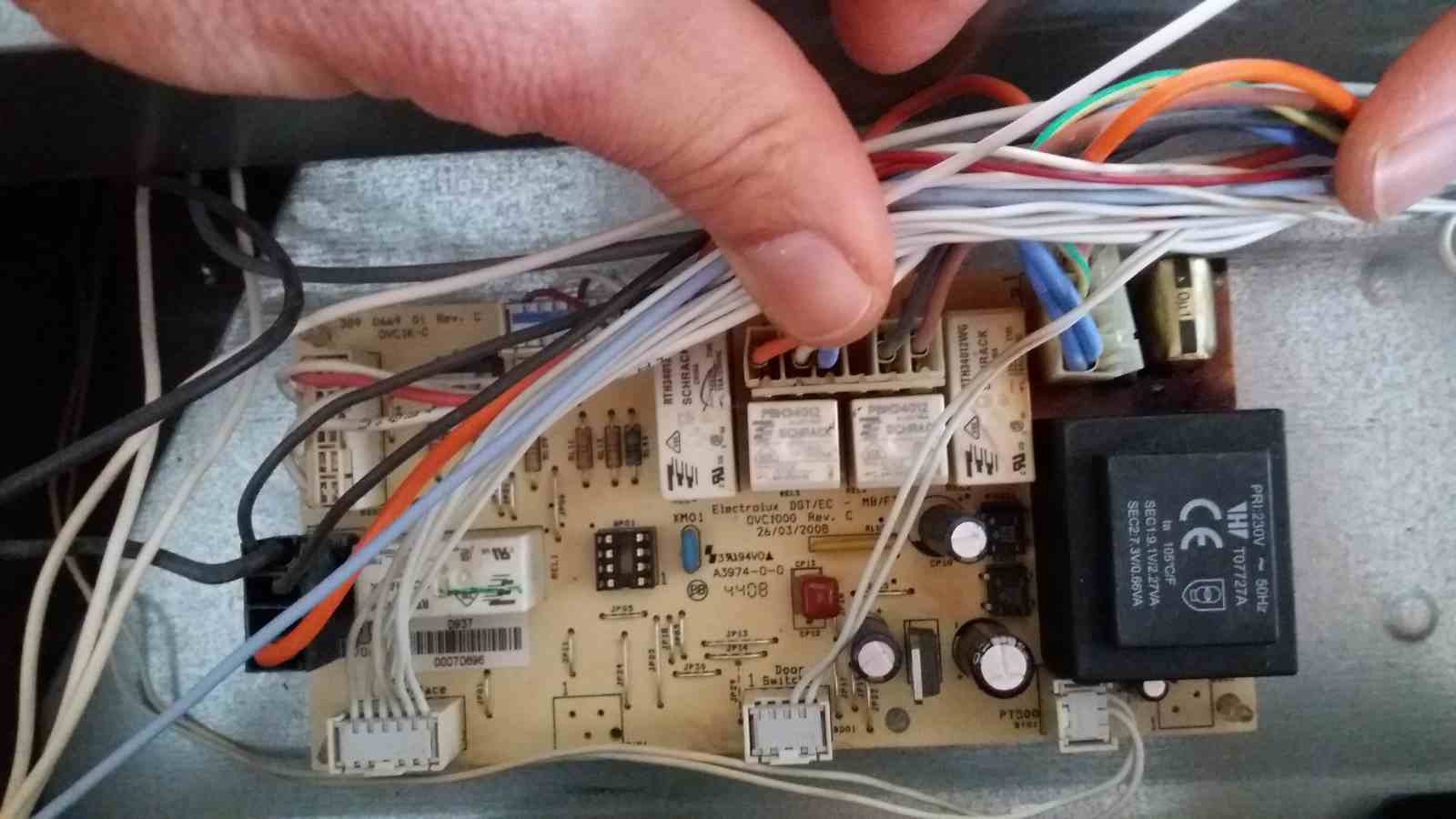

le 10/01/2016 à 15:16
Je viens de recevoir et de monter la pièce.
Lors de la remise sous tension, l'affichage indique c 69 0 188 avec l'horloge qui clignote à droite.
Ensuite, sans aucune intervention de ma part, l'affichage indique 12.00 avec toujours l'horloge qui clignote à droite.
L'appui sur l'écran ne provoque aucune réaction.
J'ai remis l'ancien module, cela ne change rien.
Faut-il faire une manipulation pour réactiver l'écran ?

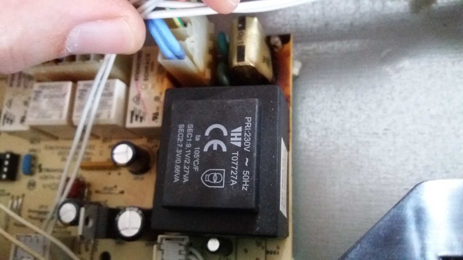

D'autre part, j'ai remarqué sur la carte de puissance une tache foncée sous ce qui me semble être un condensateur(voir photo).
La carte de puissance est-elle endommagée?
Si c'est la carte de puissance qui est en cause, est-il possible de vous retourner la carte d'affichage ?
Merci de vos réponses.
le 10/01/2016 à 15:41
Une autre photo de la carte de puissance
le 10/01/2016 à 20:08
Votre connecteur est de couleur brune, il semble qu'il ai chauffé sur l'ancien module. Voyez peut être que les cosses soient en bon état, cela peut influer sur le fonctionnement générique.

J'ai vérifier tous les connecteurs, ils semblent en bon état. Le fait de les débrancher puis de les rebrancher n'a rien changé : l'appui sur les touches est toujours inefficace et l'affichage indique C69 0 188 puis 12.00.
S'agit-il d'un problème sur la carte de puissance ou sur le module d'affichage que j'ai commandé ?

La photo présente ce que j'appelle la carte de puissance. Je ne sais pas si c'est le bon mot.
C'est la carte de puissance d'origine. Rien n'a été enlevé.

Oui, en phot, c'est la carte de puissance. Voyez pour la remplacer également en ce cas, c'est la solution la plus probable à votre panne désormais.
