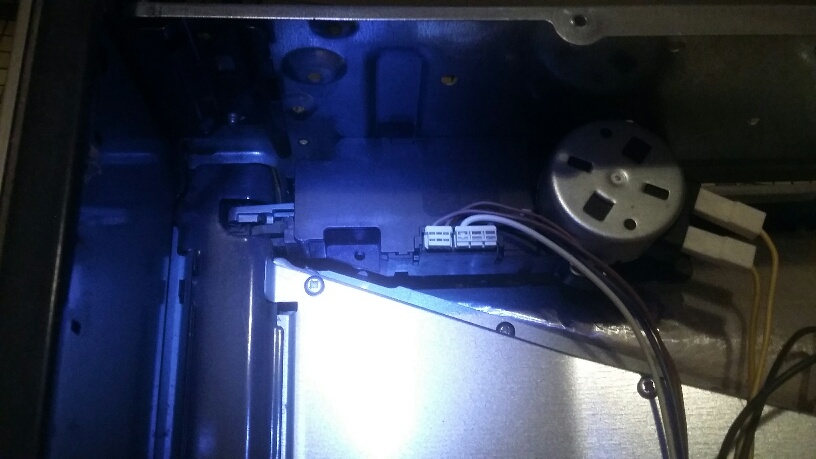

Suite a une pyrolyse la porte de notre four Arthur Martin Electrolux FE6467 est restée bloquée.
Le manuel ne me renseigne pas sur ce type de panne.
Comment puis-je procéder au debloquage ?

Il faut extraire le four de sa niche, démonter le dessus, afin d'accéder au mécanisme de verrou de porte.

Oui, c'est un système mécanique que vous pourrez actionner à la main.
Il est ensuite possible que votre appareil ait une panne. Voyez déjà s'il fonctionne normalement.

Re-bonjour,
Je viens de sortir le four de sa niche et d'ouvrir le capot du dessus.
j'y vois bien l'endroit ou devrait s trouver le système de blocage de la porte sans toutefois parvenir a savoir comment le débrayer....
je ne parvient pas non plus a trouver d'infos sur le net a ce sujet pour CE four...
pourriez vous m'aiguiller plus précisément?
le 15/12/2015 à 17:27
C'est un petit moteur qui entraine l'ensemble. Vous pouvez le démonter et faire tourner le mécanisme à la main.

J'ai réussi a soulever le crochet qui retenait la porte verrouillée.
La porte s'ouvre donc a présent...MAIS des que je la referme, le système est a nouveau bloqué.
Je suppose que c'est le moteur donc vous parlez qui est dans une mauvaise position...
comment le faire refonctionner correctement?
Voici une photo...ou dois agir? par quelle action?
Merci de votre aide précieuse....!

Tentez de repasser en pyrolyse, ou éteignez puis rallumez le four.
Vous pouvez aussi alimenter le moteur en direct.
le 15/12/2015 à 18:23
Ce qui revient a la situation de départ.
Puisque meme si je déverrouille la porte manuellement, elle est de nouveau bloquée lorsque je la referme.
Pas d'avancée donc.
D'autres idées ? ou la pièce -moteur- est définitivement en panne?
le 16/12/2015 à 11:46
En ce cas vous avez une pièce cassée dans la mécanisme, remplacez le verrou au complet.
