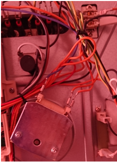

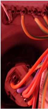

le 13/12/2015 à 20:04
Voila quelques images de l’arrière de l"appareil
le 13/12/2015 à 20:07
la deuxième
le 13/12/2015 à 20:12
3 eme
le 13/12/2015 à 20:15
le 13/12/2015 à 20:20

le 14/12/2015 à 13:52
Sur la troisième image, en haut à droite.

le 15/12/2015 à 21:00
comme prévu j'ai de nouveau ouvert le four mais malheureusement il n'y a aucun bouton sur le composant que vous m'avez montrer.
le 16/12/2015 à 11:48
Joignez les deux cosses ensembles, voyez si l'appareil fonctionne.
