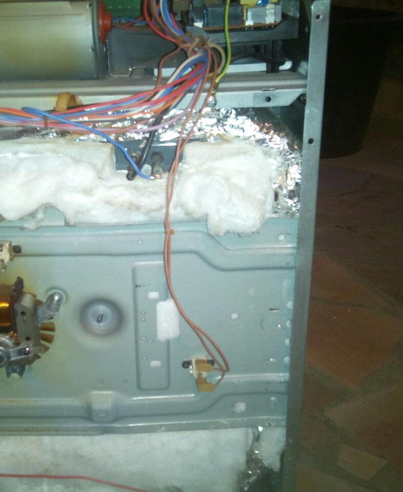

Après pyrolyse le four c est arrêté porte coincé , ne s'allume plus je regarde derrière ,un condensateur grillé je relie les 2 pôle avec un fil de plomb mais le problème est toujours la merci de votre réponse

Un condensateur ne se shunte pas. Si l'électronique à subit un dommage électrique il faut en trouver la cause. Il faut voir à qui sont reliés les composants incriminés.

Bonjour merci de votre réponse mais la plaque électronique à l air en bonne état toute propre

Ok, et le condensateur en cause est relié sur quelle filerie ?

Les fils électriques vont à la carte de puissance (bleu,marron)le marron de la carte au condensateur.

Mais de quel condensateur parlez vous ? Cette pièce est située sur la carte électronique, pas ailleurs...

Je suis allé sur internet sur site marchand est il appel condensateur la pièce que vous voiez sur la photo désolé je ne suis pas un pro sa serai plutôt un fusible
