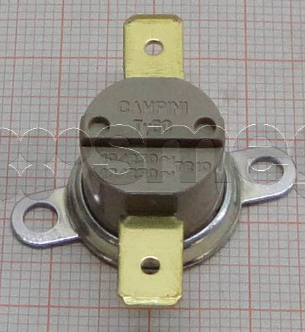

J'ai un four smeg sfp 399X
Suite à une coupure de courant, le four ne chauffe plus, les ampoules intérieures ne s'allument plus bien qu'en bon état (vérifié)
Par contre l'affichage fonctionne, la ventilation églt, le thermostat clignote mais pas de chaleur.
Franchement je ne vois pas d'où vient la panne malgré mes recherches.
Merci pour votre aide.
le 06/11/2015 à 16:32
il y a un thermostat de sécurité en série avec les résistances.
il est situé a l'arrière de l'appareil
vérifiez sa continuité
le 06/11/2015 à 16:36
il ressemble a ça
le 06/11/2015 à 18:00
Merci beaucoup.
Je me doutais de qqchose comme ça.
Je vais tester ce thermostat et posterai le résultat.
Bonne continuation
le 10/11/2015 à 10:42
Super merci. c'était bien le thermostat, trop faible pour les résistances du four (erreur de fabrication). remplacé par un plus puissant.
