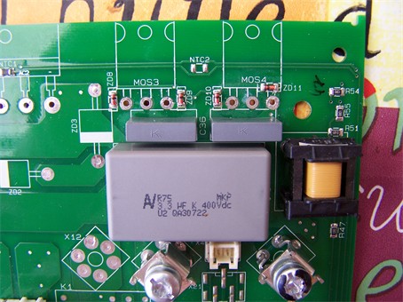

j ai un problème sur deux avec cette plaque
transistor igbt et pont diode hs
je cherche la ref des 4 diodes zener a côté des transistors .
elles sont hs .zd8 a zd11

cela aurais parlé mieux si ont avais une photo
mais si c'est les platines genre table electrolux IGBT ( IX..) ces diode ( mlf ) sont des 18 volts zener bien sur 500 milli Ampère
le 22/10/2015 à 11:07
oui c est tout a fait cette platine
merci beaucoup pour les infos
je vais pouvoir les remplacer et faire des essais

pour les zener c est des 500mw et non 500ma ?
500max 18v =9w sinon enorme pour la taille
le 22/10/2015 à 11:51
Re bien sur autant pour moi c'est des Watts pas des Ampere
bien faire attention au sens ; les as tu controlé ??
attention aussi parfois il faut changer le petit Circuit ( noir noté 817 )
