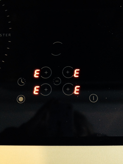

J'ai une plaque induction Candy PVI640N depuis fin 2007.
Depuis quelques jours, quand je l'allume, elle m'indique sur les 4 foyers un E à l'envers puis un 6 et je ne peux plus rien faire.
Hier, j'arrivais encore à faire fonctionner les 2 foyers de gauche mais aujourd'hui plus rien.
Sauriez-vous me dire de quel problème il s'agit car rien n'est indiqué sur ce code erreur dans la notice.

Tentez une coupure d'alimentation de la plaque de cuisson, et voyez ensuite le résultat.
le 17/10/2015 à 13:41
Je l'ai fait. Cela n'a rien changé.
le 17/10/2015 à 15:52
Votre appareil est doté d'un ensemble électronique pour tout gérer. Sauf de faire appel à un spécialiste en electronique, il faudra remplacer tout l'ensemble.
Voyez toutefois si des composants électroniques ne serait visuellement détériorés.

Le prix de l'électronique sera sans doute aussi cher que le neuf, c'est ensuite à vous de voir.
