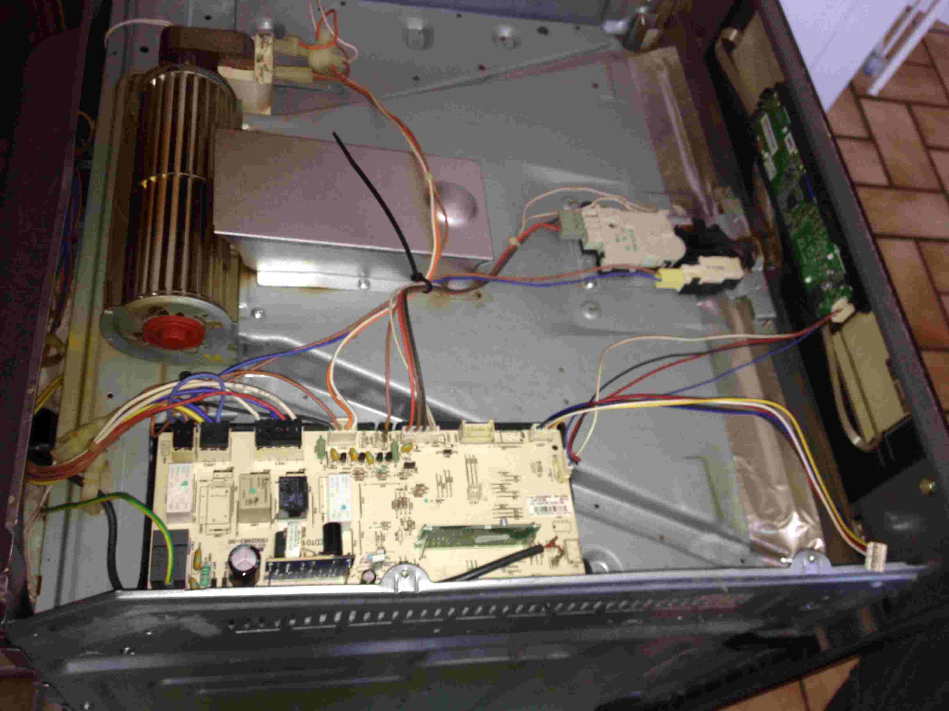

Mon soucis est le suivant,
J'ai un four scholtes fn 66 mt (=finition miroir) qui a 4 ans.
L'ensemble des commandes sont tactiles.
Malheureusement, plus aucune commande ne fonctionne depuis ce week end...
Si j'ouvre la porte, la lumière s'allume à l'intérieur.
Si je coupe le fusible et le remet, l'écran affiche l'heure (qui disparait au bout de 2 minutes environ (mode veille).
Par contre, plus aucune touche de commande ne fonctionne (marche/arret - verouillage enfant)
Les autres commandes non plus, mais elles sont conditionnés au fait qu'on allume le four...
Je me dis que c'est donc le tactile qui ne fonctionne plus, mais aimerait en être sur avant d'acheter la pièce...

Il s'agit d'un problème lié au module électronique, son remplacement sera certainement nécessaire.

voici une photo d'ensemble car je pense avoir deux "modules".
le 05/10/2015 à 15:19
Oui, un pour la puissance et un pour l'affichage. C'est généralement celui de puissance qui est en cause.

je viens de retourner et inspecter la carte de puissance (beige) et la face du dessous (bleue) est impeccable.
je ne sais pas si cela a son importance mais quand je remets le jus, il y a au niveau de cette carte un très léger "clac" au début, puis un deuxième 30s après...
Puis-je tester cette carte (multimetre)?
Si vous pensez à d'autres manips, n'hésitez pas!

avant de m'avouer vaincu et de le porter à réparer, je voulais juste donner l'info suivante : quand je débranche la connectivité avec la carte de commande, le ventilo se met en route au bout de 30s (2eme clac), puis ne s'arrête plus sauf coupure au disjoncteur... peut-être est-ce une piste...?
Merci en tout cas
le 07/10/2015 à 18:07
Oui, l'electronique doit perdre une information peut être liée à la température, et ordonne le refroidissement par mesure de sécurité.
