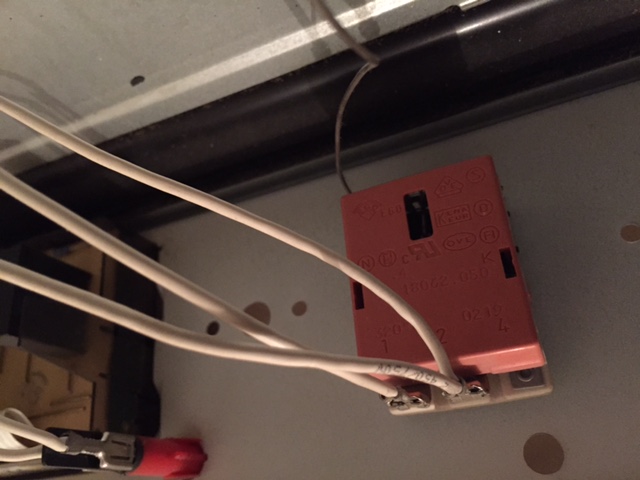

mon four arthur martin FE4408W1 tourne mais ne chauffe plus.
je cherche à vérifier que le thermostat de sécurité ne s'est pas déclenché, j'ai démonté la tôle du dessus mais ne trouve pas le bouton permettant de le ré-enclencher…
ci-joint une photo du thermostat vu de l'intérieur.
merci pour votre aide
cc
le 01/10/2015 à 09:49
Reliez les deux cosses, si le four chauffe, vous pourrez remplacer le thermostat.
