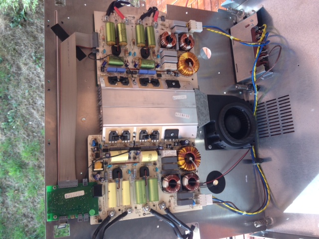

Ma plaque induction Whirlpool AKM 980/NE est bloquée, le clavier affiche des 8 sur chacun des foyers et le verrouillage est actif.
Aucune touche ne répond.
J'ai vérifié la partie puissance (igbt + pont de diodes ) sont ok.
Avez vous une idée de l'origine du pb ?
Est ce sur la carte intermédiaire entre les cartes de puissances et le clavier (verte en bas à gauche sur la photo)
le 03/10/2015 à 16:24
tu as vérifier donc tu as fait des mesure ; tension après pont de diodes
tu as débranché une a une l'alimentation par plaque
