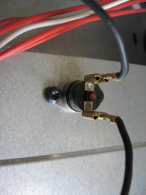

Voyez si une sécurité thermique réarmable ne serait pas enclenchée dans votre appareil.
Accès par le dessus du four.
le 24/06/2009 à 10:20
J'ai ouvert mon four et vu qu'il y a avait un petit bouton entre deux cosses mais j'ai l'impression qu'il est déjà enfoncé car je n'arrive pas à appuyer dessus. Je suppose qu'il faut que je fasse cette manipulation four débranché ?
le 24/06/2009 à 10:23
Est ceci la sécurité thermique ?
le 24/06/2009 à 10:59
pour le réarmé vous le faite avec un crayon à bille,tout simplement.cordialement jean-paul
le 24/06/2009 à 11:22
Ok merci mais est ce que je dois laisser brancher électriquement le four ?
le 24/06/2009 à 11:29
Re,
Réarmement possible en tension sans problèmes.
Débranchez votre appareil et reliez ces deux cosses si votre appareil ne vient pas à chauffer.
le 24/06/2009 à 11:32
Je teste ça ce soir et je vous tiens au courant.
Merci pour votre retour si utile :)
le 24/06/2009 à 13:32
Par contre si ce n'est pas ça d'où pourrait venir le problème ? sonde ? Résistance ?
le 24/06/2009 à 15:04
re:si vous avez fait comme SEBASTIEN vous a recommender de brancher les deux fils entre-elle et qu'elle chauffe le thermostat est HS.cordialement jean-paul

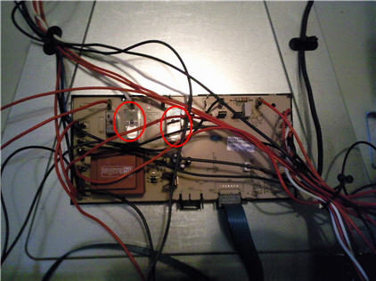

le 25/06/2009 à 10:04
Bon et bien après avoir effectuer le test cela n'a rien donné. J'ai connecter directement entre eux les cosses mais aucun résultat.
Par contre j'ai remarqué quelque chose de bizarre, en effet si vous regardez la photo jointe vous remarquez qu'il y a du noir comme du brulé !
le 25/06/2009 à 12:12

le 25/06/2009 à 12:13
En faite c'est l'intérieur de capsule transparente qui est noir
le 25/06/2009 à 15:46
ce sont des relais, ils charbonnent avec le temps, mais ne sont pas la cause de votre problème.
Ces relais doivent se fermer lorsque l'on ordonne le chauffage. Est-ce le cas.
