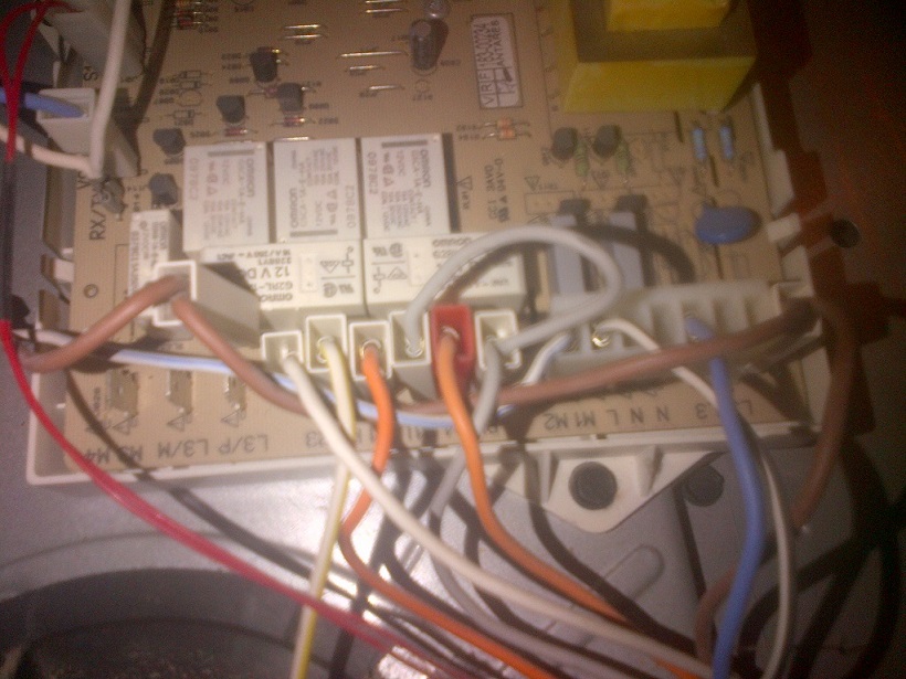

A cause d'une erreur d'innattention, en débranchant la fiche à gauche sur la photo (celle avec les deux fils marrons), je n'ai pas noté sur quel emplacement elle était branché (soit le L3/M, soit le L3/P). Je vous avoue que maintenant je suis bien embêté car je ne sais pas où la remettre.
Cette fiche est d'un coté reliée à la phase et de l'autre au moteur du ventilateur (qui revient ensuite à la carte par le fil blanc et bleu branché en M2).
Malgré que toutes les cartes de puissance de ce type de four semblent assez similaires, je n'ai pas réussi à trouver un schéma ou une photo permettant de voir le cablage.... Je suis donc un peu coincé.
Quelqu'un pourrait-il me dire à coup sûr où la remmettre s'il vous plait ?

le double fil marron va sur le L3/P
il n'y a rien sur le L3/M
