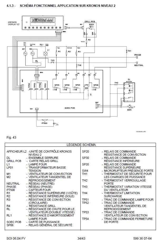

Bon j ai changé le composant que j avais cramé moi meme (le darllington qui commande les relais).
Apres rebranchement la gaziniere est toujours bloquée (symbole de clee) et porte du four verouillée... Alors qu avant que je crame ce composant je pouvais au moins utiliser le four (meme sir les ventilateurs ne marchaient pas) !
Au demarage on entend des relais commuter et il marque 06 a gauche 04 a droite sur le LCD avec le symbole de l horloge qui clignote et puis apres il affiche 12:00 clignotant.
Savez vous a quoi correspondent ces chiffres?
Est ce qu il y a moyen de lancer un test et de savoir ou ca bloque et pourquoi?

J ai trouvé dans une doc sur les fours electrolux qui montre le schéma de cablage des differents éléments et on dirait bien que c est ca.
Vu que j ai une gaziniere il y a peut etre des choses en plus mais en tout cas ca y ressemble fortement...
Si ca peut aider...

Bon tout est réparé!
L appareil restait bloqué avec la porte verouillée au demarrage car j avais cramé la dioide de roue libre du relais qui commande le moteur du verrouillage de porte lors du test des relais sur la carte!
Apres remplacement du Triac HS, des resistances de gachettes des triacs, du remplacement de la piste flambée par un fil et de cette diode,l appareil semble 100% operationnel.
Le ventilateur de chaleur tournante tourne, le ventilateur d extraction d air chaud marche aussi et la lumiere a retrouver son eclat et son fonctionnement.
J ai juste un petit doute: hier j ai testé la chaleur tournante et lors de larret de l appareil la lumiere est restée allumée porte fermee tant que le ventilateur d extraction d air etait en fonction, pouvez vous me confirmer que c est bien un comportement normal car du coup je ne me rappel plus de ca?
