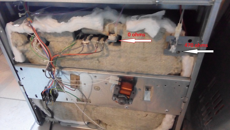

je possède un four ikea framtid ov10 - electrolux 949713050-00 qui ne veux plus chauffer au dela de 60°. Que dois je tester?

Voyez votre sonde de température en premier lieu.
le 04/05/2015 à 21:15
bonjour, merci de votre réponse.
J'ai donc testé mes deux sondes de température.
A 20°,la principale (518B sur le schéma en suivant le lien) est à 0 ohms (donc court circuit)et la deuxième , la sonde supérieure (48B sur le schéma du lien) est à 540 ohms.
Je pense donc que la sonde principale est HS.
Ce qui m'étonne par contre, c'est que le four arrive à chauffer jusqu'à 60°.
Qu'en pensez vous.

oups, le lien n'amène pas exactement où il faut. Il faut cliquer sur équipement électrique 268.
le 05/05/2015 à 12:25
Il doit s'agir de cette pièce:
le 05/05/2015 à 15:50
Une photo commentée sera surement plus explicite que mon explication.
le 06/05/2015 à 21:22
la valeur de 540 ohms mesuré a 20° vous parait elle correcte ? Je ne trouve pas d'information me permettant de contrôler la sonde.
le 07/05/2015 à 12:02
Oui, et elle doit sans doute augmenter avec la température...
le 11/05/2015 à 17:50
Ma panne été la résistance de la chaleur tournante.
