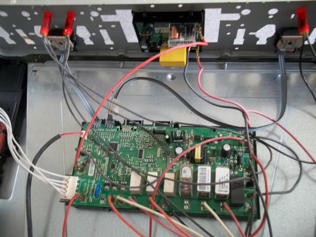

j'ai beau chercher la réponse, je ne trouve pas. Mon four ne fonctionnait plus correctement. Je ne pouvais plus régler l'heure, ni le programmer, et 9 fois sur 10, il se coupait dès que je le mettais en route . J'ai donc changer le programmateur/afficheur. Apparemment, c'est un problème récurrent sur ce type de four et le problème se règle en changent le programmateur. De ce côté, plus de souci, je peux à nouveau régler l'heure. Par contre, mon four ne s'allume plus du tout.
D'après ce que j'ai pu lire ce site, il s'agirait du Klixon. Mais j'ai beau chercher, je ne vois aucun bouton rouge. J'ai démonté le cache du dessus et de derrière, mais rien de rien.
Pouvez-vous m'aider à le trouver ? Certains d'entre nous parlent d'un fusible à la place du klixon, mais où ce trouve t-il et à quoi ressemble t-il ?

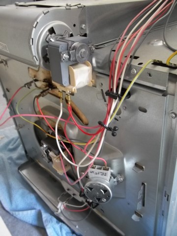

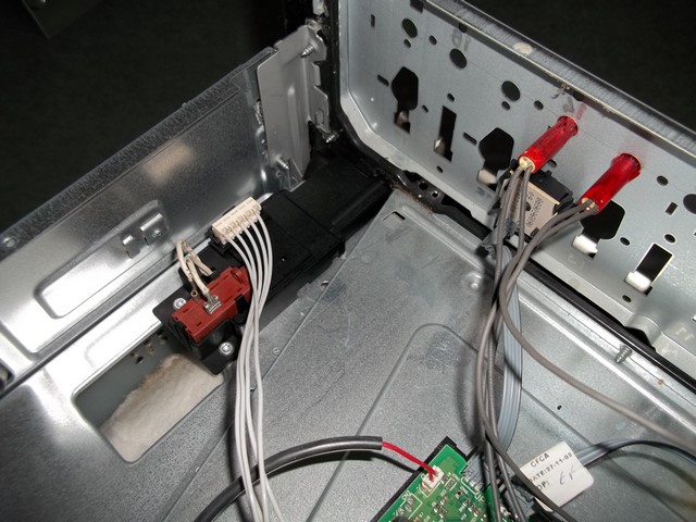

je vous mets une photo du dessus et de derrière, j'espère que ça vous aidera. Je désespère et ne j'ai pas les moyens de me racheter un nouveau four.

et voici celle du derrière

Plutôt sur la partie supérieur de l'appareil, mais celui-ci ne semble pas visible.

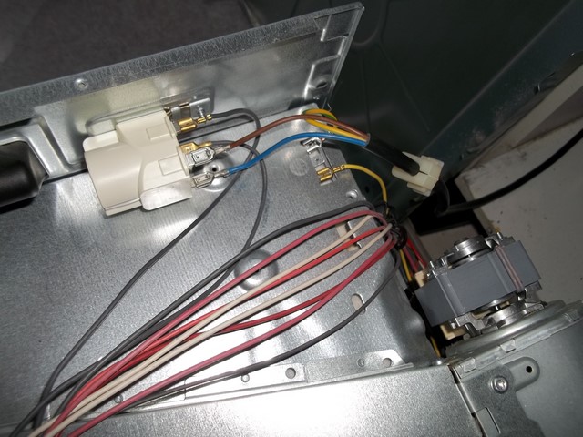

merci pour votre réponse. C'est ce que je pensais, je ne le vois pas. Sur le forum, j'ai vu que le fusible thermique se trouve là où arrive l'alimentation, mais moi elle arrive dans un gros bloc blanc qu'on ne peut pas ouvrir.
Je vous mets deux autres photos du dessus (en plus de celle où on voit la carte électronique) mais j'ai chercher, je ne vois pas un truc qui ressemblerai au klixon.
le 26/04/2015 à 09:54
et voici celle du bloc blanc où arrive l'alimentation (et qui se trouve aussi sous le capot en haut) .

Essaie de faire des photos ou on voit tout le dessus,ainsi que l'arrière complet stp
le 27/04/2015 à 08:16
j'ai déjà mis les photos du dessus. je n'arrive pas à tout prendre d'un coup : il y a la 1ère photo où on voit la carte électrique, et les deux dernières (avec le bloc blanc et celle juste au dessus avec les boutons rouge). Il n'y a rien d'autres sous le capot supérieur. ET derrière, il n'y a que le ventilateur mais là encore pas de sécurité.

Oui effectivement,le bloc blanc c est le filtre antiparasite,qui est hors de cause puisque l afficheur est bien sous tension.Après je penserai à un eventuel soucis de relais sur la carte de puissance,ou même a une incompatibilité afficheur vs puissance,ça arrive quand il y a des modifications de sort.as tu essaye de le débrancher une petite dizaine de minute?et de le mettre en route porte ouverte mais en actionnant l inter de porte a la main?

j'ai déposé mon four hier et j'ai déjà la réponse. IL y a deux soudures qui ont fondus sur la carte électronique, donc il faut la remplacer. Le technicien m'a dit que sur ce type de four, lorsque le programmateur ou la carte sont HS, il y a de fortes chance que l'autre aussi car les deux sont reliés entre eux.
