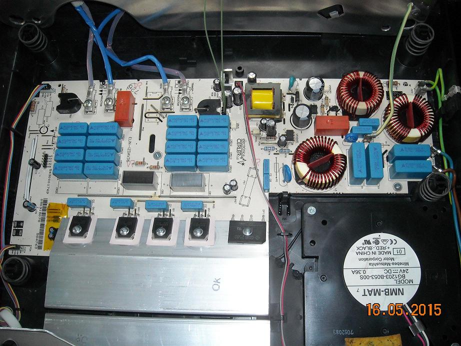

Le disjoncteur 32a ainsi que le général ont sauté.
Le 32 A est relié à mes plaques à induction Neff T4403NO
Après remise en route des plaques la plus grande plaque celle de gauche ne fonctionne plus.
Code erreur panne "9" à l'envers suivi d’un zéro clignote.
J’ai suivi la consigne qui consiste à débrancher la plaque pendant quelques secondes puis la remettre en route et ça ne change rien.
Bien entendu si rien ne se passe en vous demande de faire appel au sce de BSH qui me semble de mémoire est très cher.
Si une réparation s'impose où trouver un réparateur fiable moins cher?
Je suis dans les hauts de seine 92.
Les deux autres plaques fonctionnent normalement.
La plaque fut acheté en novembre 2005.
Savez vous ce qu’il faut faire?

Un composant électronique à dû griller sur le module de puissance ce qui a engendrer votre anomalie.
Ouvrez la plaque et jetez un oeil dans un premier temps...

Vous pouvez tenter une réparation au composant ou remplacer le module en cause au complet. ce n'est pas très compliqué.

J'ai ouvert et tout est comme neuf rien de cramé nul part. Aucune trace de problème visible. J'ai fais des photos dès que je repasse sur le pc, je les mets en ligne.

Voici les photos
Si vous avez une idée elle est la bienvenue.
le 16/05/2015 à 18:19
En ce cas il faudra remplacer le module électronique, sauf si vous pouvez effectuer un diagnostic directement avec un spécialiste en électronique.
